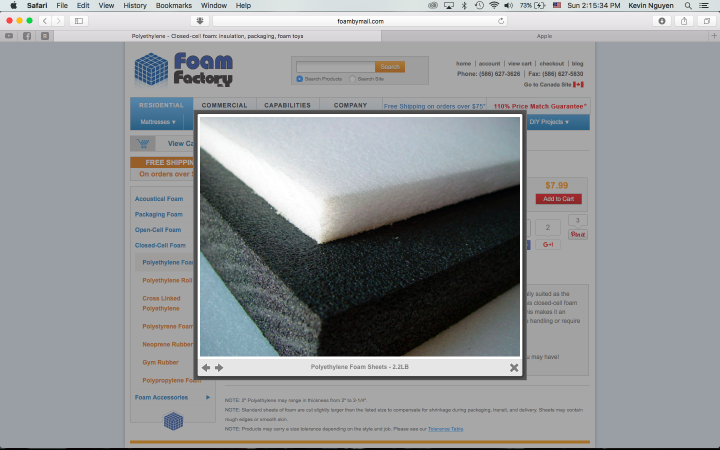

5 - Is it the foam you've use ? http://www.foambymail.com/polyethylene-foam.html
Is it soft / hard enough for the walk ?

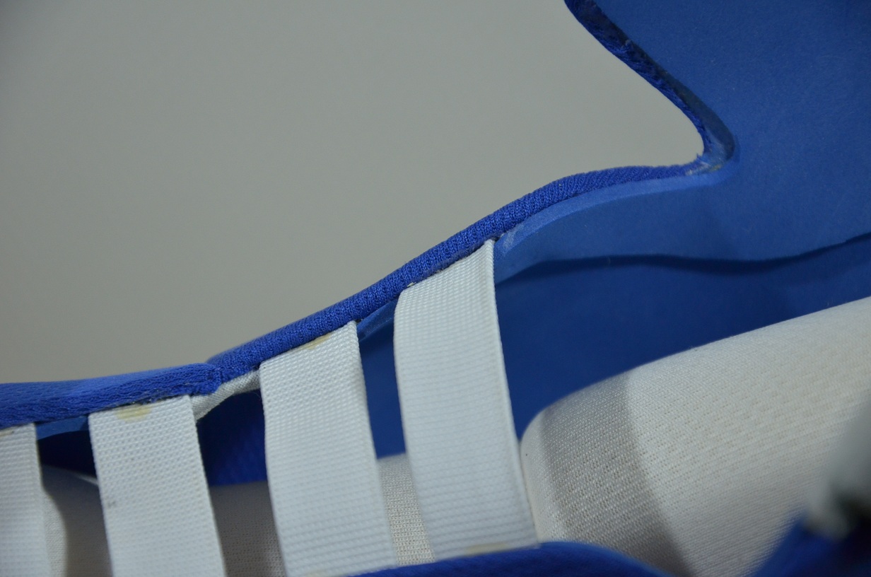

Salutation, merci pour ton commentaire. Le fait que tu parles français va surement m'aider à être plus clair dans mes explications car comme tu l'auras vu je n'ais pas un niveau élevé en anglais.
1 - Pour l'instant je pense qu'elles sont portables pour une utilisation très exceptionnelle, en "déguisement" par exemple. Mais je tends à faire en sorte qu'elles soient portable et durable comme de simple sneakers. C'est pour cela que j'utilise du Sikagard pour recouvrir la mousse de la semelle. Pour la première chaussure que j'ai faite, celle qu'on peut voir sur les photos, j'avais fait d'abord une couche de colle vinylique, puis peinture acrylique, puis 3 couches de plastidip. J'ai marché un peu avec et il y a eut des craquellements au niveau de la flexion du pied entre la plante et les orteils. Il semblerait que cela vienne de la colle vinylique. J'ai fait des tests de torsion et de pliage d'un morceau de mousse en supprimant la couche de colle et en supprimant le plastidip (pour raison suivantes: nécessite de porter un masque à gaz, du coup difficile de l'utiliser en intérieur et enfin c'est assez cher) et c'est plutôt concluant, pas de craquements. Et comme le sikagard est utilisé pour protéger les toitures des maisons contre les fort intempéries, je compte dessus pour protéger la semelle contre les contraintes de la marche. Mes test ont été fait avec 1 dose de peinture acrylique pour 3 doses de sikagard (le sikagard est moins cher au litre que le plastidip).
2 - J'ai utilisé cette mousse http://www.decathlonpro.fr/tapis-de...ation-et-cardiotraining-df920-id-1546601.html
Mais je ne sais pas si il y a des magasin décathlon au canada. Je compte plus tard utiliser de la mousse plastazote forte densité du 45 minimum, mousse qui est utilisée pour fabriquer les armures et armes de GN (ou LARP). J'ai transmis le site de "foambymail" car c'est le seul que j'ai trouvé rapidement pour la mousse polyethylene (plastazote n'étant qu'une marque). Etant en france je ne connais pas du tout les magasins qui peuvent exister en équivalence en Amérique du nord. Pour conclure je pense que les vendeurs de matériaux pour le LARP sont une bonne piste. Normalement c'est gage de qualité.
3 - Colle néoprène liquide. Pour coller le dessous de la semelle avec les cotés : Application d'une couche sur chaque parties à assembler. Une fois la premier couche de colle sèche, remettre une couche de colle, attendre environ 10 minutes que la colle n'adhère presque plus sous les doigts puis assembler les parties à coller ensemble en exerçant une pression d'environ 3 secondes après mise en place. C'est comme ceci que j'ai procédé. La couche peinture+sikagard renforcera le maintient de la semelle.
4 - Effectivement j'ai voulu faire avec un minimum de couture, donc j'ai collé le tissu à des feuilles de "caoutchouc mousse" ("eva foam sheet" au USA) de 2 mm d'épaisseur dans lesquelles j'ai découpé la forme de la chaussure. La colle que j'ai utilisé est de la colle permanente en spray pour les arts créatifs, comme utilisé pour le scrapbooking. J'avais essayé la néoprène en spray et le problème c'est que ça peut faire des taches sur le tissu (la colle passe au travers), mais bon ça dépend aussi du tissu qu'on utilise, le mien est plutot fin.
5- voir tiret n°1

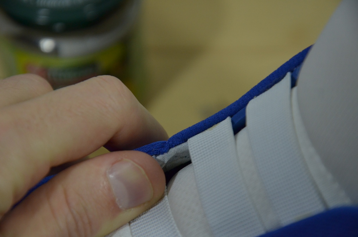

6- Pareil que pour le tissu, j'ai pas voulu faire de couture (trop casse tête), mes rubans élastiques sont donc collés à la néoprène entre 2 caoutchouc mousse (celui où est collé le tissu de la chaussure et une forme plus petite qui fait le contour de l'ouverture du lacage). Si tu as une autre technique je suis également preneur.

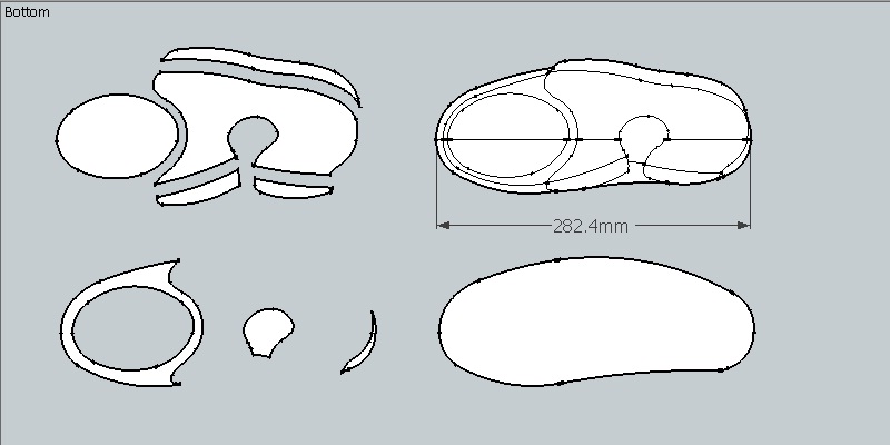

cavx, I saw the pattern for the heel cup and I have a question. Doesn't the heel cup have different shaped sides? I thought they weren't symmetrical.
I made a V2 jpg of heel cup (redesigned shape), I don't know the original but mine is symmetrical yes.

2 - Ahhhh !!!! Déchatlon, décidément ils ont tout pour pas cher ! Ici on à pas la chance d'avoir des magasins de ce genre. En gros le "bas de gamme" de bonne qualité n'existe pratiquement pas ici. La plupart des choses sont toujours au prix fort et souvent avec un bon 20% de plus :/
Ok pour le mousses polyethylenes, je vais checker ce genre de mousse si je part sur la fabrication de parties rigides. Je pense que ce sera pour d'autres projets par contre.

4 + 6 - Je me doutais qu'il y avait de la colle car en regardant de plus près les photos ce matin j'ai vu quelques dépassements. D'ailleurs j'ai commencé à y penser en regardant mes V2 juste après avoir cousu les miennes :/ et même sur les V2 il semble y avoir un peu de colle.
j'ai aussi collé le tissu avec de la colle en spray mais comme c'était ma première fois, j'en ai trop mis sans le savoir et du coup ça se voit à travers la première chaussure (la gauche). Je le saurait pour la prochaine fois. Perso, j'ai utilisé du Spandex léger (je crois que c'est comme le lycra). C'est pas mal car tu peux tirer dessus pour bien l'étaler sur ta mousse et éviter les plis.
De mon coté, j'ai cousus les lacets mais une fois la chaussure montée. Ce qui n'est pas une bonne idée. Je pense qu'en fait il faut coudre le tissus à l'envers en laissant ouverte la partie des lacets. Ensuite placer les lacets et recoudre à l'envers avec l'excédant de tissus pour avoir le même fini que sur les RDs. Ce que je testerai la prochaine fois.
7 - Les ribs (vocabulaire appris ici ^^) c'est la partie embossée sur le coté de la chaussure (les "lacets" qui dépassent en fait). Je parle du joint qu'on peut voir sur la photo ou tu montres les lacets ;)
Je l'ai cousus à l'arrache et c'est pas le truc dont je sois le plus content...

4 + 6 I had the intuition of the laces being glued by looking closer to the pictures this morning. In fact I was thinking about that while I was finishing sewing mines after seeing that on my V2s. For the fabric, I've glued it on the foam with spray glue, but as it was the first time, I've sprayed too much and it is visible on the left shoe ribs :(
FYI I used spandex fabric. It is a good otion as you can extand it to fit the foam.
For the laces, I have sewn them but at le end of my build up. That was a bad idea. I think that you have to sew the fabric upside down and live the laces area open. Then you put the laces in place and sew them upside down too with the excess fabric folded to get the same look that on the RDs. I'll try this on my next build up.
7 -the ribs are the embossed part on the sides of the shoe (the laces in fact). But I was refering to the join that we can see on the picture where you show the laces.
I did mine the easy/lazy/ugly way and it is really not something I'm proud of...
Cool for the tutorial, I also took a lot of pictures of what I did and sometimes explained the process in case it helps someone.

I started to re-work your patterns based off image of the real shoe someone in Europe sent me.
attachment.php
I now have that bit on the back of the heel.

MitasTouch Yeah thanks for that. I think I need to do the tape method and convert the complex 3D shape back to a flat 2D one.
